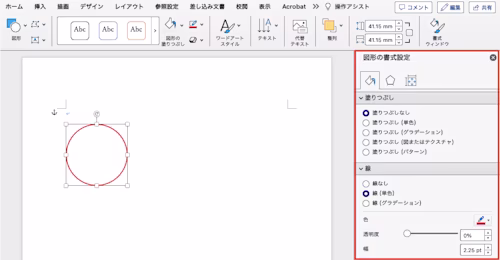

2. 図形を調整
[図形の書式設定] を選択し、[塗りつぶし] 設定を「塗りつぶし」から「塗りつぶしなし」に変更します。また、[線] は赤色を選択します。合わせて線の太さ(幅)も調整しておきましょう。
Wordで電子印鑑を作成する方法2

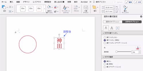

3. ワードアート(文字)を作成
[挿入] タブから [ワードアート] を選択します(1, 2で作成した図形はひとまず置いておきます)。任意の文字デザインを選び、テキスト(名字)を入力します。その後、[図式の書式設定] で以下の項目を調整します。
  • 文字の色:塗りつぶし(単色)、赤
  • 文字の輪郭:線なし
  • 影:影なし
  • 文字列の方向:垂直(縦書き)
Wordで電子印鑑を作成する方法3

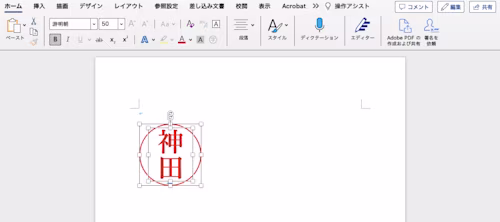

4. 円形に文字を重ねて調整
2. で作成した円形の上に、3. で作ったワードアートをドラッグ&ドロップで重ねます。円形の中にテキストがうまく収まるよう、テキストのフォントサイズを変更したり、位置を調整します。
Wordで電子印鑑を作成する方法4

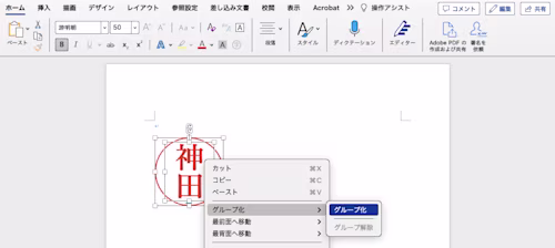

5. グループ化して印章を作成
円形とテキストボックスの両方を選択し、右クリックして [グループ化] を選びます。これにより、枠と文字が一体化し、ずれることがなくなります。
Wordで電子印鑑を作成する方法5

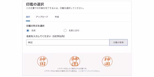

ドキュサインの電子署名(製品名:Docusign eSignature)は「電子印鑑」機能を備えており、使用した印影イメージのほか、いつ誰が押印したかといった情報が完了証明書に記録され、改ざんされないよう押印済みの文書とともにクラウド上に安全に保管されます。一から電子印鑑を作成する必要はなく、わずか数クリックで利用できます。例えば、氏名印の場合、「名字」を入力するだけで自動生成されます。そのほかに、日付印、社印や部署印などにも対応しています。
ドキュサインの電子印鑑の作成方法
ご自身の文書に押印するだけでしたら、いつでも無料で利用可能です。フリーアカウントの作成方法はこちらをご覧ください。(参考:無料ではじめるドキュサイン - アカウントの種類と取得方法
