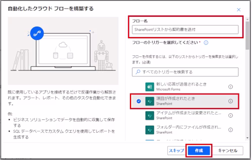

ステップ1 : フローの作成
  1. 新規フローの作成。[新しいフロー] > [自動化したクラウドフロー] を選択します。
2. トリガーの追加。フロー名を入力し、[項目が作成されたとき] を選択し、[作成] をクリックします。
3. トリガーの追加。フロー名を入力し、[項目が作成されたとき] を選択し、[作成] をクリックします。
