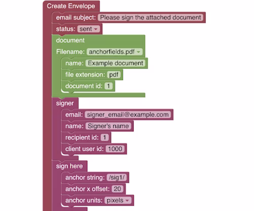

以下、標準サンプルで用意される埋め込み署名の例と、それに署名日付を加えるカスタマイズの手順例です。
  1. apirequestbuilder.docusign.com を開き、開発者サンドボックスアカウント(デモ)のメールアドレスとパスワードでログインします。開発者アカウントをお持ちでない場合は無料で作成可能です。
  2. アプリケーションの右上にある青い [Send Envelope] ボタンをクリックします。ボタンが表示されない場合は、画面を広げてみてください。
  3. デフォルトの Diagram を使用してエンベロープを作成し、埋め込み署名セッションを開きます。
  4. エンベロープに署名をすると、アプリケーションに戻ります。
  5. email subject のブロックのテキストをクリックし、変更します。一致する JSON リクエスト(画面の右側)は、入力した内容に合わせて即座に変更されます。

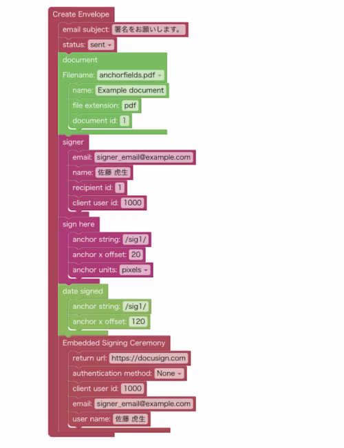

  6. リクエストに新しいタブを追加します。アプリケーションの左側にあるツールボックスの [Tabs] セクションを開きます。
  7. ツールボックスから date signed の入ったコンテナブロックを Diagram にドラッグします。既存のsign here コンテナブロックの後に配置する必要があります。
  8. 次に、ツールボックスの date signed セクションから、anchor string anchor x offset 属性ブロックを追加します。
  9. anchor string 属性は /sig1/ を、anchor x offset は 120 を設定します。
  10. 次に、Send Envelope ボタンをクリックして、新しい JSON リクエストを実行します
  11. 上手く動作すると以下のように署名欄の右に署名日付が追加されます。
